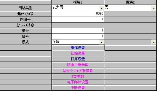

我用一块QJ71E71-100模块与电脑通信但是网线插上却没有反应,网线是直通的。参数也设置了

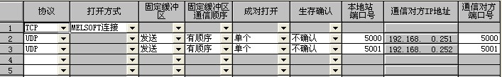

开放设置里,设置TCP协议,MELSOFT连接,上位机软件使用三菱的MX Component的通讯控件进行连接就可以了
下面两个UDP连接是连接两台M2I的触摸屏用的
