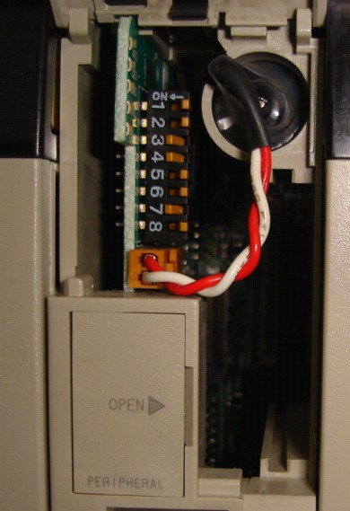

求:OMRON PLC上的8个拔码开关的用途
ahong1012
查看ahong1012的
发表于: 2009-06-13 11:23
OMRON PLC上的8个拔码开关的用途,有哪位大侠知道?谢谢!
ganggang
76 个
290 点
29902 分
在线时间: 266(小时)
2008-01-02
2025-11-11
查看ganggang的
发表于: 2009-06-13 13:09
具体要看什么型号的PLC
ahong1012
查看ahong1012的
发表于: 2009-06-13 16:32

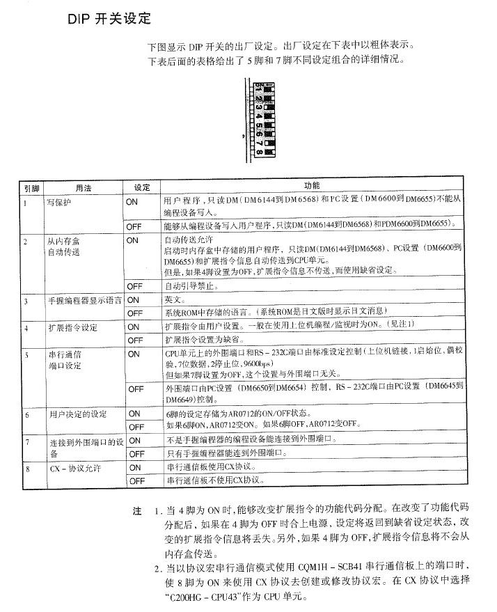

型号是CQM1H的
5 篇
8191 个
10564 点
21536 分
在线时间: 3223(小时)
2007-03-01
2026-05-16
查看guochunyi的
发表于: 2009-06-14 08:43
