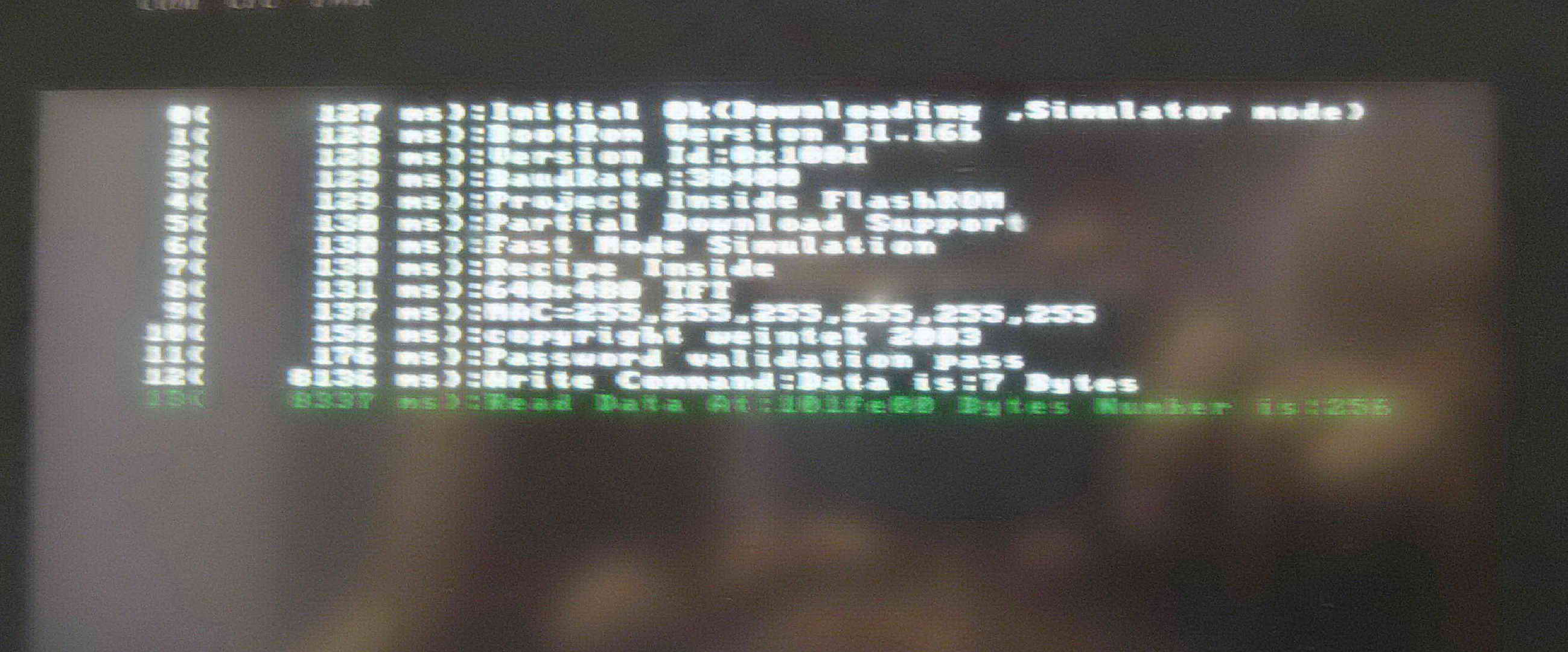

各位:在连接MT500触摸屏时
使用端口PLC RS232与PC连接,电缆为2-3;3-2;5-5,连接失败。
使用端口PLC[RS485]/PC[RS232],电缆7-2;8-3;5-5,连接失败。
通信速率设定115200和38400均不行。
连接时触摸屏显示如附件所示,比较急,望高手指点!

1,图太模糊,看不清楚
2,有没有换一个版本的软件试试,而你所有的软件是?

我用的软件版本是EB500V274,设备是06年的,版本可能低点。和版本有关系吗?如有关系DIP开关SW2拨为ON,使用RDS状态应该可以强制连接的。但还是不行!

晕啊,请问楼主,Eview MT500系列的屏有EB500V2.7.4的软件吗?WEINVIEW和EVIEW不是同一厂家生产的,软件不能通用!

引用楼主60311120于2009-06-13 09:41发表的 help:eview MT500连接 :
各位:在连接MT500触摸屏时
不太明白楼主是下载程序时遇到这种情况还是屏同PLC通讯不上,(使用端口PLC[RS485]/PC[RS232],电缆7-2;8-3;5-5,)这种接法是触摸屏的下载线线序喔,如果是下载不了程序,有可能是主板上的通讯元件损坏,如有不明白的地方,请加我QQ:523160027

老师 :您好。是上传的出现的问题,触摸屏同PC连接,接线同上,应不会错。
我的是WEINVIEW的MT506屏,用的是EB500V2.7.4的软件。
显示同楼主一样喔,郁闷。请老师接答。谢谢!!

引用第8楼lsh520018于2009-08-08 20:17发表的  :
呵呵,这个问题很好判断,如果你的串口或EasyManager里的串口设置没有问题,下载线没有虚焊,那就是屏的通讯电路的元件损坏了,如果还在保修期内,请发回原厂维修,虽然500系列主板上的RS485口同PC的232口共用一个口,但由于是2个IC分别控制,所以有的客户可能就会遇到同PLC通讯正常但就是无法上传下载,但有的时候,主板上的PC232口控制IC损坏也会导致无法上传下载及通讯,我维修时遇到这种情况是最多的了,500系列的屏不支持热插拔,请客户一定断电后在插拔.如有不明白的地方请加QQ联系:523160027.
