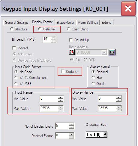

各位大侠,最近在用GP2301设计一个项目(与松下FP2-C2通讯),用Proface设计界面时发现数值设置按钮无法设置寄存器的取值范围(比如我想让DT10的取值范围是-50---+50),就只好用PLC程序限制范围,有点麻烦.可能是我用的太少没找到在哪里,如果哪位高手知道欢迎赐教.先谢谢了

http://www.ymmfa.com/read-gktid-37483.html
试一试DT100 看同样的问题存在吗?
DT10 是DEFAULT 的系统设置地址。是无法修改的,如果你的系统设置于DT0 ~ DT 19 之间。
