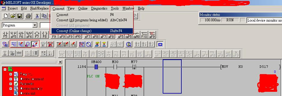

GX的编程软件能不能再线修改程序.

当然可以。
F2为“Write Mode”可进行修改程序,修改完成后一般用Shift+F4键就可以在线写入。
当然也可以在【Tools】----【Option】中选择转换后的动作,设置为转换后写入PLC。

還可以監控+修改,看來樓主要多看看手冊
