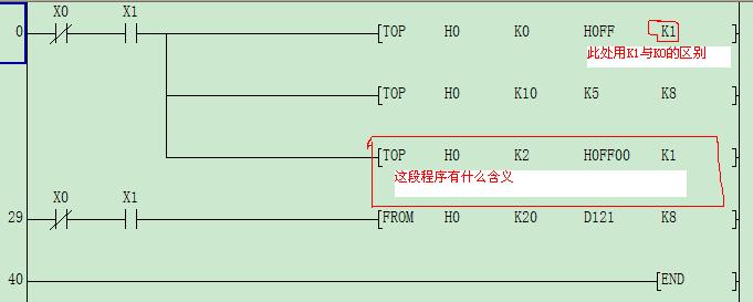

还请教下面这段68AD模块程序的含义

论坛里有一篇关于68AD模块的介绍
http://www.ymmfa.com/bbs/read-gktid-27639-keyword-68ad.html
看完之后对图中程序还是有些不太理解还请各位指教,先谢谢了!

发表于: 2009-06-10 15:44
K1是传输的点数,不会为K0的。
把 CH2 的平均次数设置成 65280 次.

发表于: 2009-06-10 16:01
引用第1楼daizhi于2009-06-10 15:44发表的 :
K1是传输的点数,不会为K0的。
谢谢!
还请教下面这段68AD模块程序的含义
