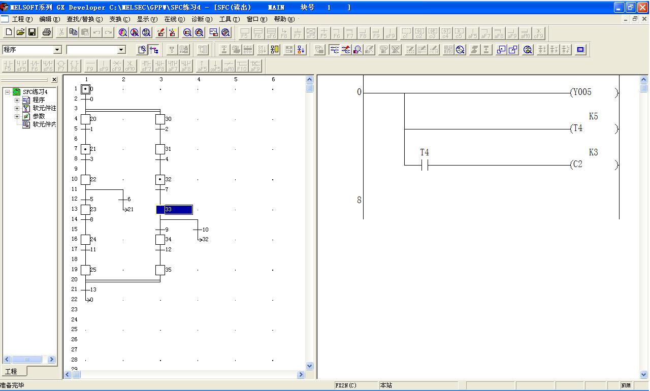

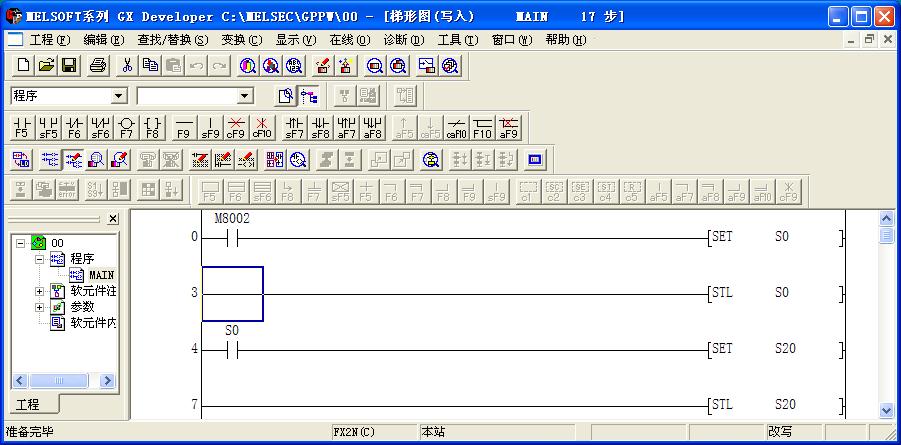

在三菱软件中怎样用步进指令编程及步进表转换成梯形图

用SET SXX和STL SXX配合使用。如图:
建议用SFC编程(左边用流程图,右边插入每一步序的梯形图):

在实际应用中还是用语句表来编写方便。

这么简单,洒家的步进编程用指令写进去,写完了再转换,比编辑的还快

建议用SFC编程,准确速度又快.
