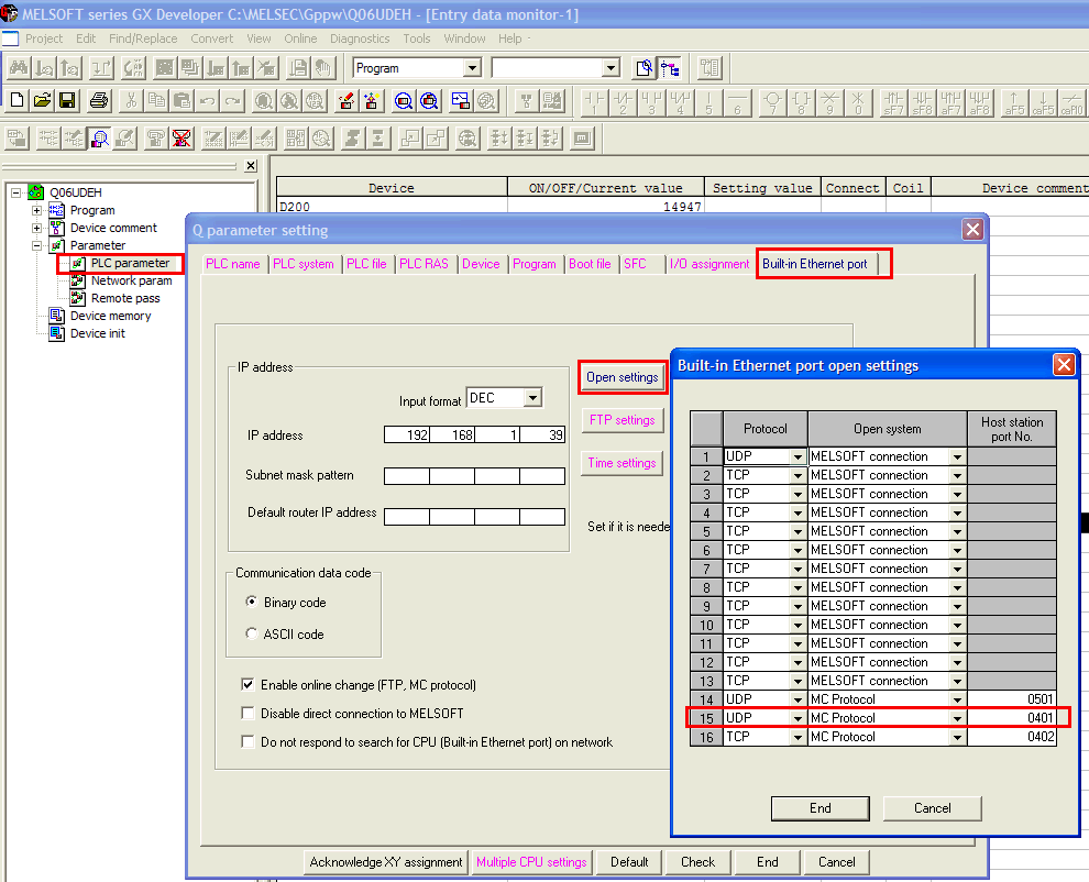

公司机器升级用的是三菱Q03UDE CPU ,看介绍可以网络通讯, IP地址如何设定?

如果你的软件版本够的话,可在PLC parameter setting看到对话框!

版本8.82L,可以看到参数设定IP相关项,请教IP地址应设置为什么,应不是固定的吧?有人说应固定?

大部分应是固定的

引用第3楼djx1968于2009-06-10 17:18发表的 :
ip就是位置一樣,不固定怎麼找到你了?
