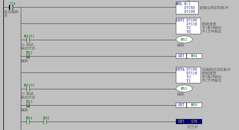

控制两轴步进电机时,使用M9029作脉冲执行完毕判断时,总是只输出脉冲数少的一轴,脉冲数多的一轴没有反应,而使程序无法继续运行。。。
改用M9151和M9152,则程序可以顺序运行下来,但是脉冲数多的一轴输出脉冲总是没有得到设定值,假设我要求输出90个脉冲,可是他却只输出了10个脉冲,,,苦恼。。。调试无法进行。。
程序:
cllzk
查看cllzk的
发表于: 2009-06-08 10:01
程序见附件,,有高手指点一二。。

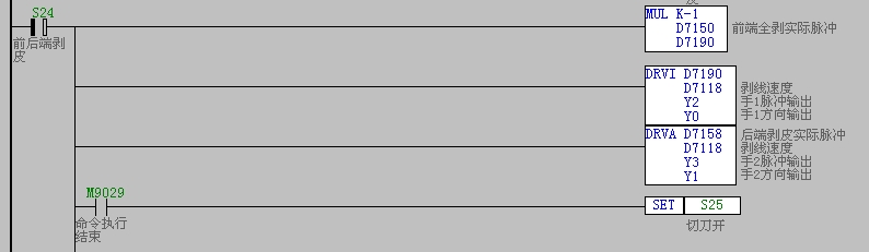

我把图片一单独放在外面调试监控,却两轴都可以输出正确的脉冲,,为什么放在步进中就有问题了
,,哪里出错了
