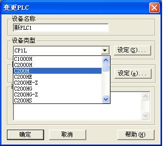

4楼  发表于: 2009-06-08 21:41
[qoute]【对象PLC】CP1L、CP1H、CPM1A、CPM2**[/qoute]
这是针对功能限定版而言的。修改成非限制版就可以对C200H编程。
我电脑上安装的是V7.2,支持PLC类型就几乎是齐全的了。即使Longlongago用V5.0版的时候,也是支持相当多的PLC类型。
现对所发链帖子接中的7.3版软件进行安装,若未安装授权则其支持类型如你所说。
安装授权文件后效果:
授权文件:
单用户授权.rar (1 K) 下载次数:259
