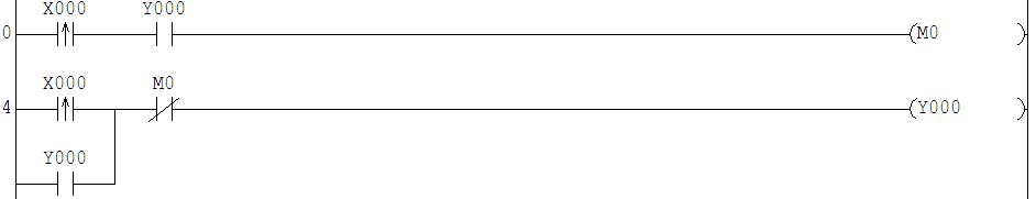

        请教一个三菱plc内部继电器与继电器触点顺序问题:比如M10,如果先SET M10,再在程序中使用M10的常开或常闭触点,与另一种情况:先在程序中使用M10的常开或常闭触点,再SET M10.这两种情况是一样吗?
        我一直认为程序是一条一条往下读的,可现在看到一个程序,顺序是上面第二种情况,故问一下,谢谢!

在PLC的自上而下扫描方式中,程序并非是只进行一次,而是循环执行。
可以把它想象成执行完最后一句就又跑到第一句去了。这是个环形的,就没有先后之分了。只是执行的时间不一样。
但是有的时候我们关注点就在这相差一个扫描周期的执行顺序上,因为这点不同会造成执行结果的变化。
例如对于单按钮启停:
如果把网络1和网络2的程序掉换,那么实际运行时将会发现无法得到想要的按一下按钮启动Q0.0再按一下使其停止的效果。

略懂……,我只会三菱,你的程序我看不懂,但好象明白了点.

类似于此:

    第二种情况好像是不行吧!
