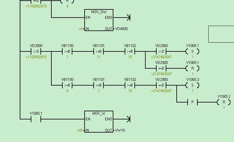

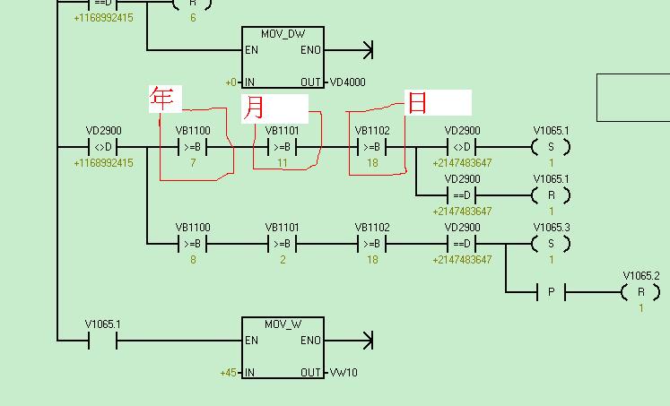

你能看出锁机日期吗?PLC时间是当前时间,CPU: 226 2.0版,S7-200, 用 V4.0 STEP 7 MicroWIN SP6编写.
确切锁机日期?

看看SBR_3

SMB147

4楼的说什么呢,SMB147是高速计数器的设置

SBR-4是日期设置子程序

主程序中没有调用SBR-4和SBR-5时间设定,
应该是没有时间限制的,
还有此程序不是一般的PLC编程人员能编出来的,还是把剩余的钱给人家吧,以后还好合作。

设置的时间在内存里呢地读出内存才能知道到什么时间停机
