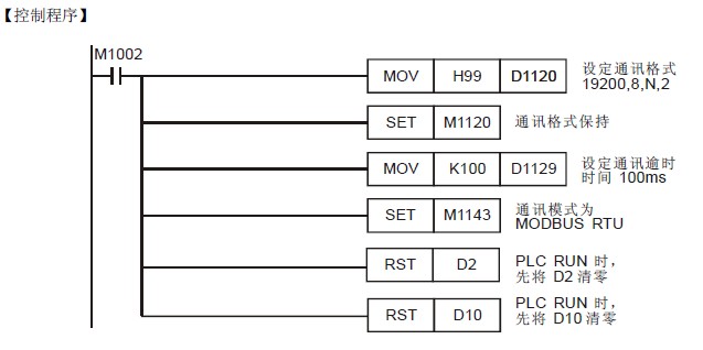

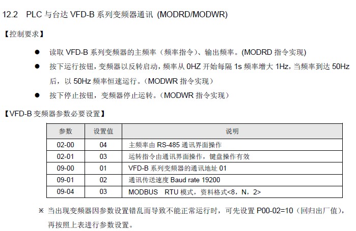

台达PLC与台达VFD-B变频器通讯的端口初始化,也就是第一行传H99到D1120为什么就表示通讯格式为19200,RTU 8, N, 2
那H99是怎么算来的,还有传H86到D1120就表示通讯格式为9600,ASCII 7, E, 1.H86是怎么算来的?????

参考台达PLC编程手册之特殊寄存器D1120说明就能明白
