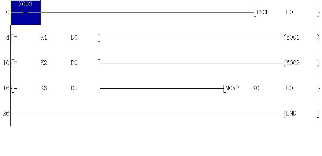

我是PLC的初学者(很菜的。自学),记得以前有看到一个指令。它的作用是单按钮控制三四个运作。好像是××× ××××K1 ××× ×××K2。。。。。当时在仿真软件里面有试过。现在有一程序需要那个指令来做。一时又想不起来了。请问一下哪位高手能指点指点。帮帮小弟!

讲具体一点,怎样作四个动作

假设有四个灯嘛一个按钮.按第一次灯1亮,按第二次灯2亮,按第三次灯3亮........按第五次一个不亮.

可以用计数器试试,判断计数器数的数值。到五后复位就可以了。

你说的一点都不明白,我向你可用位移指令试一下,看看能不能实现

差不多这样吧

是八楼那样的。谢谢。
