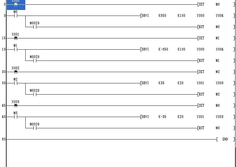

谁能帮忙给我这个程序+个暂停的程序

你是想在那里加暂停,可以用T来做延时撒

你需用ALT指令控制M20,用M20常闭点去串入转移指令中

你所要加的暂停的要求是什么???想要实现一个什么要的效果!!!!!!如果没有这些要求,你让大家怎么帮你加???????
