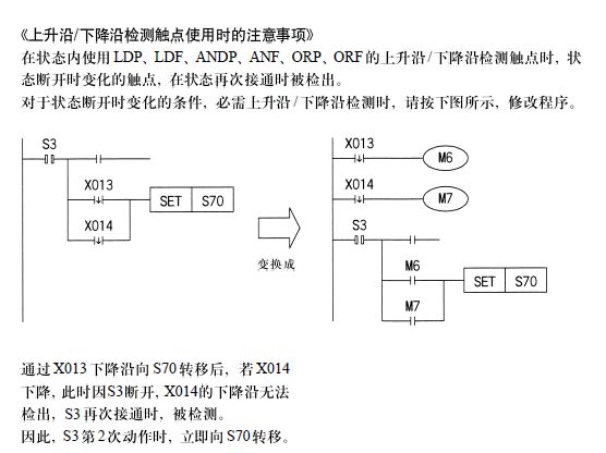

下图是例子,为什么我用仿真软件测试时下降沿在S3断开时动作不能在S3再次接通时被检测出来啊!是不是软件仿真不了啊?

上升沿和下降沿指令用仿真软件看不出来,用PLC 直接运行就非常直观

还有我用PLC试了这个方案X014也不能在S3再次接通时检出啊!有谁用过这个例子吗?

没弄明白你的意思!

當你S3再次接通之前
s70有沒有復歸

是S3接通时,当X013下降沿转移S70,S3自动复位,若这时X014下降沿输出,因S3已断开不起作用,当S70复位后S3再次接通时X014被检出,马上向S70转移
