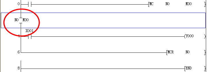

三菱的主控指令在 编程软件中
------------------[ MC N0 M30]
XYZ
程序段.....
--------------[MCR N0]
在XYZ的地方那条指令 N0 M30 怎么输入??
谢谢!!!

與PLC處于聯機狀態時,程式模式為監視或者只讀時,該符號由PLC添加,并非用戶添加。

不需要输入,在监控下自动出现,同意楼上说法。

M30触点不用用户写入
