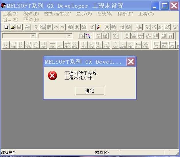

电脑
急求助

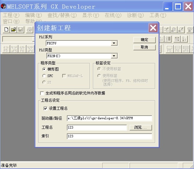

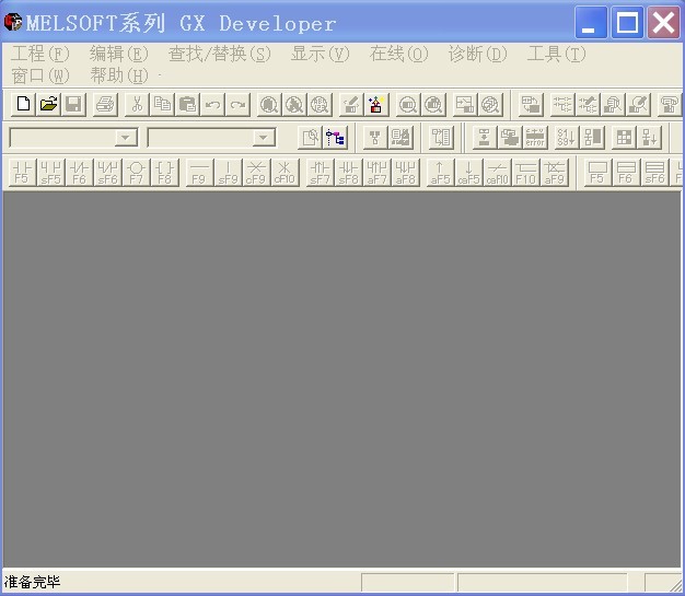

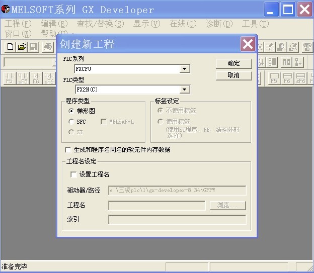

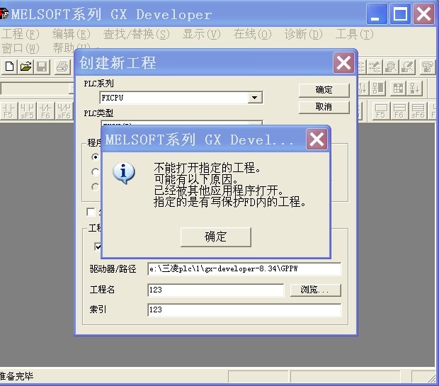

呵呵,当你开始创建新工程后,直接点确定,不要打钩"设置工程名",就可以进入操作界面,程序编辑完毕后,点保存后会弹出保存地址及相关文件命名.定义后确定即可
