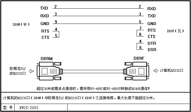

我有一台:CQM1 PLC不知道要用什么线?大家可否发一个接线图上来?还要什么驱动吗?请大家帮帮忙!!!急用

编程电缆CQM1-CIF01,或CPM1-CIF02,也可以直接用RS232口通讯,图纸本站就有,无需驱动!该PLC已经停产

CQM1 PLC与电脑接线图
