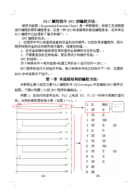

网上有一篇文章,由于有一些bug,让网友很难实践。
xp00
查看xp00的
发表于: 2009-05-26 22:42

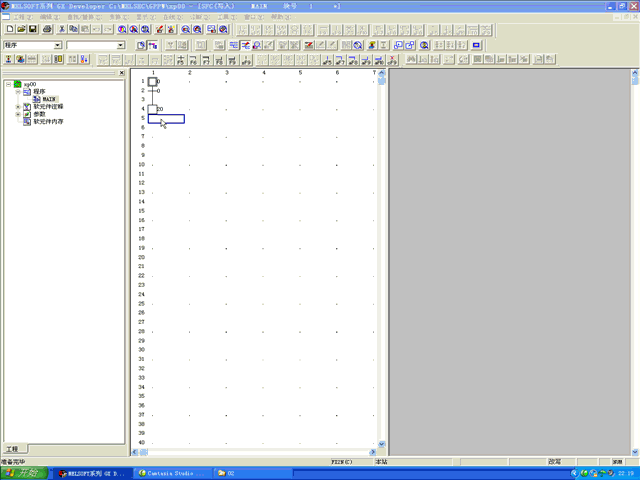

特做视频教程如下:
大家看到的是第3部分,全部内容在2楼的压缩包。又作了清晰版见:
http://www.ymmfa.com/bbs/read-gktid-38026.html
[attachments=23717]
