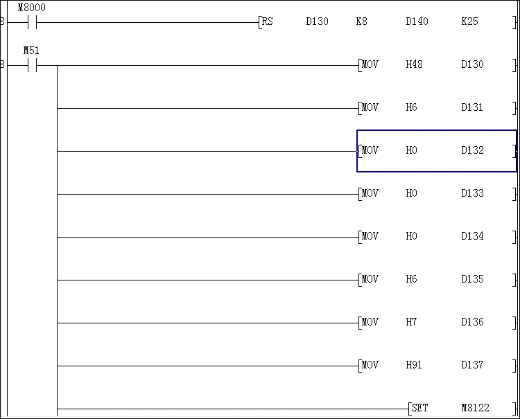

关于下图的程序  首先格式字是 H0C81  8位模式   但是这D130 ~D137的数字代表的 是什么意思?
这是用的MODBUS协议通讯的吗? 如果是那因该是RUT的方式了....MODBUS的功能指令用的比较多的就是 06   03
感觉和RUT的指令格式对不上呢...
ABB  ACS550-01说明书上 也找了,关于ABB------2种通讯方式 EFB内置总线和 FBA现场总线
EFB 方式不就是用的MODBUS协议通讯的吗? 格式字是H0C81 那就是用了FX2N-485BD板来通讯的了
那就是用的 RS485    EFB内置总线通讯方式了.ABB有专门的一个通讯指令代码表吗?
D130 ~D137的数字代表的意思?要对照什么来看,才能看懂?

关键是想知道 发送D130~D137的RS字串 是什么意思? 读取 还是 写入
电流 还是 电压 还是HZ 或是启动 等.....
怎么来理解图上的一段程序?

斑主 求助一下啦  这是什么意思?
后面的D多少到多少是CRC校验?

ACS510、ACS550、ACS350等系列变频器中均内置了Modbus现场总线,查看变频器参数9802(COMM PROT SEL)是否为1 STD MODBUS
53组参数设定应与PLC中的通讯协议设置相同。D8120的值,将16进制转成二进制一一对应看一下
你这个程序是不是在设备上下载下来的,
我没找到变频器的中文说明书,英文的我又看不懂,没通讯协议也不好说对不对,用H48开头我也不知道是什么意思
启动电机: 01  06  00  00  04  7F  CRC校验码
主机向ABB传动通信协议的控制字CW(Modbus寄存器40001)中写入1151(16进制数为47F)

RUT的协议该是
站址  功能码  数据区  校验码
实在对不上啊.........这程序是我在网上看到的,就下了看看,没看懂...

D130------D135意思是  向地址码为48的从站中的00h存储器写入内容06h,最后两位(D136 D137)是CRC校验码。
  00h 参数设置为06h查下变频器就知道什么意思了
