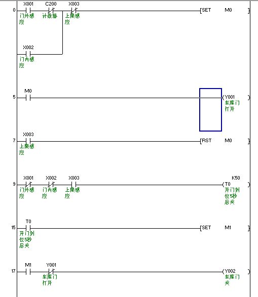

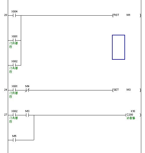

各位老师!请帮我看一下我这个程序能不能用;万分感谢!我是初学者
以下是程序要求;
某一车库门要求自动控制,车库的门内外各有一传感器,用来检测是否有汽车通过,当有汽车要进车库时,门外传感器检测到有汽车来,门自动打开,汽车开进车库,开到门上限时,开门过程结束,当门内传感器测到汽车已通过时,开始关门.碰到门下限,关门结束.当汽车要出车库时,门内传感器检测到有汽车通过,车门自动打开,当汽车通过门外传感器后,车门自动关闭.当车库内停满十两汽车后,如外面再有汽车进来;车库门不开,但库内的汽车可以开出车库.
图中X001作门外感应器
    X002作门内感应器
   X003作门上限感应
  X004作门下限感应
  Y1驱动电机正转车门打开
  Y2驱动电机反转车门关闲

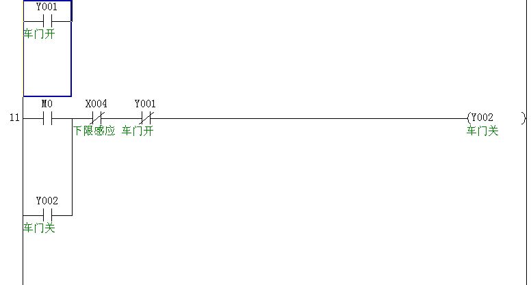

关门的时候是门一旦升到位就开始关门,而如果此时车还剩余一部分在门下面(比如车子刚好故障)就会出事。个人认为在OUT Y2前面加入ANI X1和ANI X2。不过如果车子没通过门的时候下限位会一直处于ON的话也就不用了。
门上升到位;上限开关X3断开;Y1停止,门内感应后M0接通才会关门

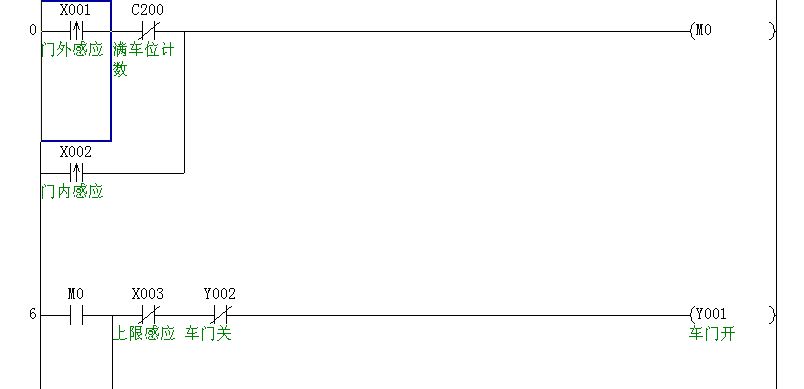

    小弟见解:因为车库门内外只设一个感应开关,如果几辆车同时进出一个感应器是无法识别.所以我假设车库门只能为一辆车单独进出来编程:以下为新写的梯形图~~`~~请老师们指点一下~谢~
          就一楼和二楼和三楼所提的问题
    1车开在中间还没开进去
    2车开进去了门还没开到位
    3车不关门能不能计数
    经过改良:关门的条件是1门内外没感应2门全开用计时器5秒后关门.如果门正在关,比如关了一半,只要门内外有车进出立刻打开.
    计数原理是;门外先感应,门内后感应为增计数;门内先感应,门外后感应为减计数.不过这些都是在理想情况下才能实现,如果有车开到门感应后又开回去,这样就没办法计数了,我本人觉得现实中应该安装车位感应器,每个车位装一个,这样就简单多啦~哈哈~~~~~~~~

    5楼  发表于: 2009-05-27 13:07

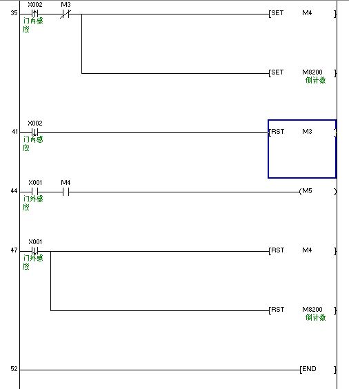

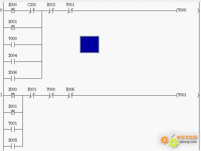

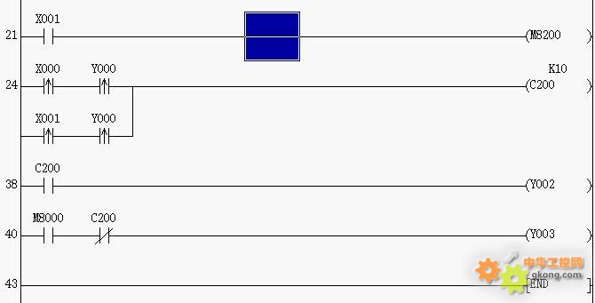

    我在这用了6个输入 4个输出(似乎刚好用FX1S的某款)
    X0  门外传感器               Y0 电机正转   (开门)
    X1  门内传感器               Y1 电机反转   (关门)
    X2  门上限位                  Y2 警示红灯
    X3  门下限位                  Y3 警示绿灯
    X4  手动开门
    X5  手动关门
    X6  门下方障碍物检测
    老师你真是太有才啦~学习啦!原来M8200放在计数器前面是可以倒计数的呢,

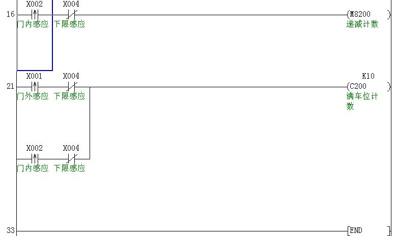

    9楼  发表于: 2009-05-28 12:16
    就五楼老师的梯形图!我想问一下,如果正在关门关到一半有车要进出怎么办,是不是要等它关闭了再开啊,关门停止必须门全关闭或门下感应障碍物,如果门关到一半,而车又开不进时,下面就感应不到障碍物啦,关门就不会停止,我觉得如果门内外感应X0和X1由上升沿改为下降沿,而在关门回路串入X0和X1上升沿,这样只要有车在门内外就不会关门;只要车离开感应线才会关门,如果门关到一半,有车进出,门内外感应上升沿就会使关门停止,而关门停止就满足了开门条件,使门打开.  不知我说的对不对呢
