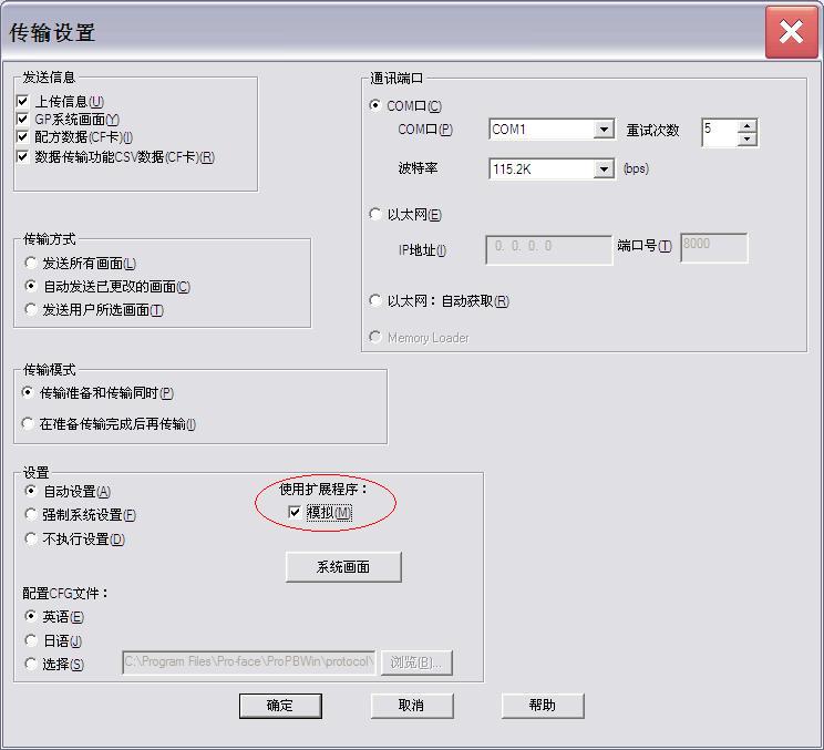

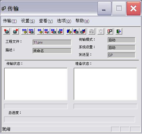

请问,ProPBWin C-Package03如何仿真呀,一点模拟,怎么就找不到模拟数据文件呀!

2000系列的软件单独是没法模拟的,必须结合人机硬体才行

在传输设置记住要勾那个模拟!

那建议你使用GP3000或者ST3000系列产品。
PRO-EX软件可以实现离线模拟。
