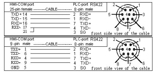

谁知道三菱FX1N PLC与海泰克PWS700T的线缆怎么做?
陈春宇
查看陈春宇的
发表于: 2009-05-22 16:39
我现在就有这两个东西要连起来,有人帮我吗?

发表于: 2009-05-22 16:50
Regards

发表于: 2009-06-01 15:29
很感谢,试过了,能用.
