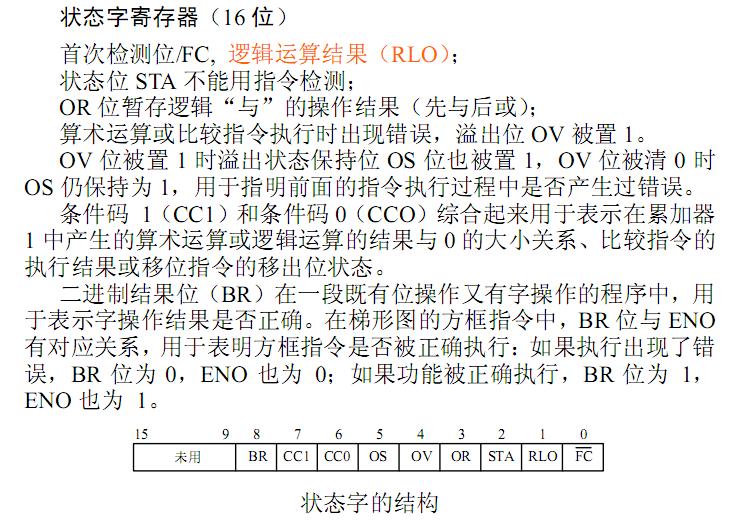

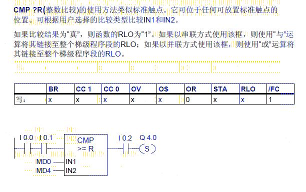

300400编程手册中的rlo,sta是什么意思?见图

请问各位同仁,300400编程手册中的这一行是什么意思?写: BR,CC0,CC1,OV,OS,OR,STA,RLO.FC等。见上图。谢谢!

见图:

请问楼上的兄弟,这个是在西门子的什么手册上有说明的? 谢谢
