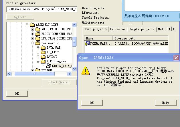

各位大侠我在安装西门子s7软件以后,打开电脑上的程序,这个程序是个韩国人编写的里面有一些韩文,但是我的s7软件就是打不开,出现上面的内容,别的程序都可以打开,这是为什么 ,请大侠们指导一下,万分感谢!!!!

软件换另外的一个也不行,怀疑电脑系统有问题也重装系统了,还是不行,不知道为什么,我同事的就可以

同样的问题一样困扰着我,无非我打不开的是德文罢了.我是安装英文版的STEP7V5.4 版本.控制面板区域语言设置为德国,软件在选项上也选择了德国,就是不能打开.唯一没有尝试WINDOWS用德文方式安装STEP7V5.4了.期待中............................

还有你说你同事的可以,可以问问他是如何设置语言的.问题不是比较容易吗?

楼上的朋友,请你看看你的编程软件是否具备该用户软件的版本,我突然想到这个问题.我也在找相关的GSD文件.具体PLC序号6FC5 317-2AJ10-0AB0/ V2.1.如果您有这方面的资料不坊交流交流.共同提高.

同事的安装版本是一样的,安装方法应该也是一样的,所以我才怀疑是系统有问题,但是重装以后还是不行,希望有高手在指点一二????

是同一个程序吗?是的话肯定是你的软件安装的时候出问题了 最好重新安装下 或者换个新的软件在安装下

我说的版本是指订货号什么的,是否具备.在硬件组态里面可以找到.另外在安装时是按默认方式,还是自定义方式.

感到郁闷的是下午我去检查哪个西门子系统的硬件配置,和STEP7 V5.4版没有区别,在配置窗口没有看到6FC5 317-2AJ10-0AB0/V2.1的订货号,但在组态表上且有这个组态配置,不明白当时德国工程师是用什么方式.本想用截图的方法,贴上来.但这个PLC是西门子840D数控内嵌的,明天我用数码相机拍下,上传给大家看看,情况基本和楼主说的一样,也是报256:133号的警十分期待中...............................................

软件我在4台PC机安装过,打开程序界面已经是德文版了,可以打开原程序的硬件组态界面,缺少一个CPU信息.就是不能打开程序.我想软件安装是没有问题了,可能是什么设置还是没有和原程序匹配,万望同行指导一二.

升级更新硬件GSD文件。
