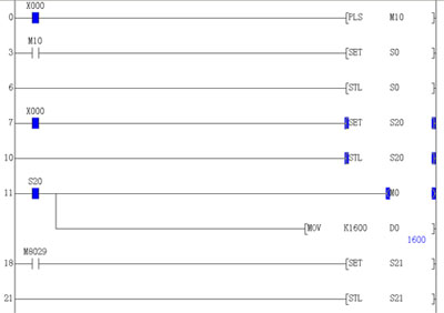

发表于: 2009-05-21 16:28
1、使用软件是《GX Developer》。
2、plc选
3、发出1600个脉冲m8029为什么不能on?(见下图)
4、梯形图见下
梯形图.rar
(30 K) 下载次数:122
5、以上是一个步进电机的练习,特请教网友解答帮忙,谢谢!

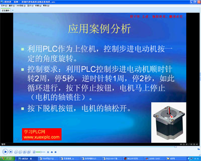

xp00
查看xp00的
发表于: 2009-05-21 16:43
原题见下图:
xp00

发表于: 2009-05-22 03:31
我再把源程序发给大家感兴趣的网友,可在《GX Developer》上调试一下,帮我把问题找出来,谢谢啦!
步进电机.rar
(14 K) 下载次数:88

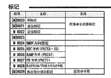

1、我查了一下手册:
2、标有[ ]的元件不可写入程序中:
3、m8029属于标有[ ]的元件:
4、希望网友能提供能写入m8029程序的其他型号的fx三菱plc,或在原plc上选用其他m继电器,谢谢大家!
[ 此帖被xp00在2009-05-22 05:11重新编辑 ]

xp00
查看xp00的
发表于: 2009-05-22 11:47
哪些fx系列的plc可以在程序里写入m8029?在fx2n(c)中什么m可以替代m8029?谢谢大家!

wsandlqj
339 个
3130 点
23068 分
在线时间: 245(小时)
2007-07-11
2025-10-22
查看wsandlqj的
发表于: 2009-05-23 22:26
为什么不用PLSY等指令呢?
