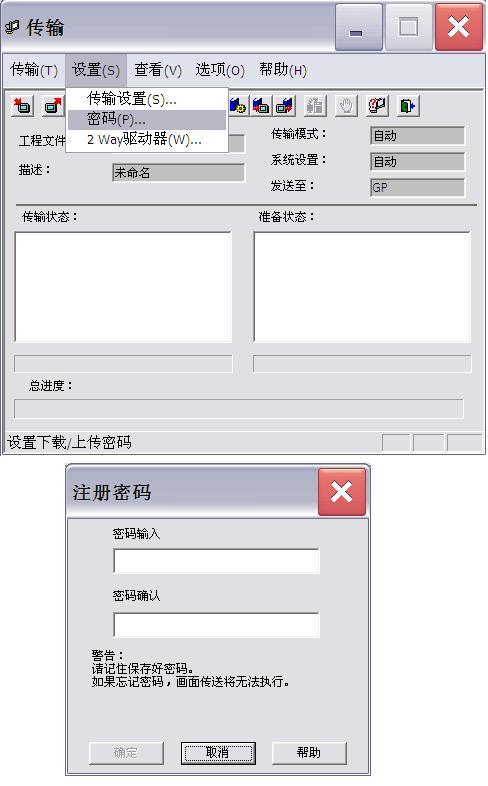

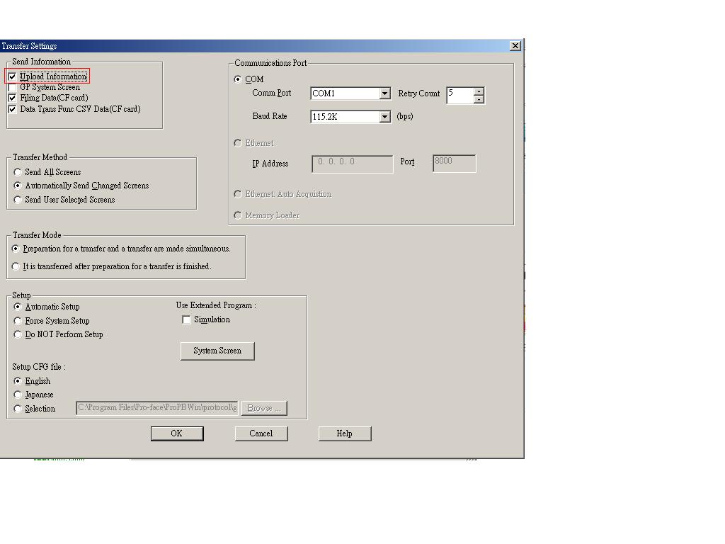

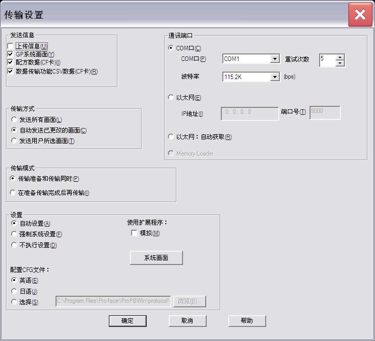

各位大侠:本人新买一条PROFACE触摸屏与电脑通信的数据线,可使用时,只能把程序输入到触摸屏中而不能把触摸屏中的程序读到电脑中,不知是数据线有问题还是什么地方没有设定好,敬请各位帮忙解决,感恩。

是不是沒有勾選上載信息?

是不是沒有勾選上載信息,与密码是不一样的两回事?谢谢谁可以说明

上载信息
