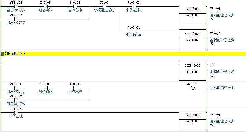

各位师傅好,请教OMRON的步进指令怎么用?STEP SNXT 怎么用?没三菱STL RET 好用,状态步号地址是什么?三菱是S,有知道请不吝赐教,谢谢!

看看这个,是否有帮助
