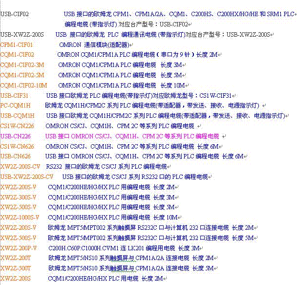

请问,使用OMRON PLC的同行们,有ONRON各种PLC的编程电缆型号及其适用对应型号的PLC清单吗?因为我想买根PLC编程电缆,但不知道买什么型号的,想对应的看下,好查找什么样的编程电缆适用我目前使用的OMRON PLC,希望能够得到帮助!1

发表于: 2011-06-09 16:15
欧姆龙PLC编程电缆型号
