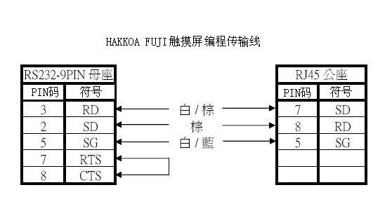

如题,昨天cvlsam帮忙讲了CQM1H跟人机的连接线方法。但我忘记问人机与电脑的连接线用法了,请不吝赐教。

发表于: 2009-05-17 07:44
下载积分:+4(yjp-gyl)

发表于: 2009-05-17 10:39
相当的谢谢
下载积分:-4(yjp-gyl)
下载积分:+2(乡巴佬乡巴佬) 热心助人!
