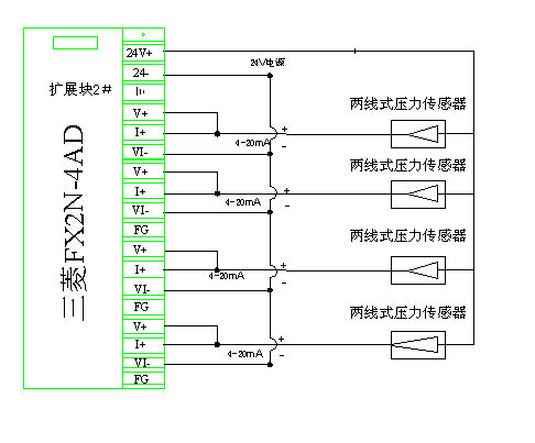

请问我这样接线对吗?请大家指导.谢谢

错!一端接VI-,另一端接V+I+(V+,I+要短接)

楼上的 你说的 2根线 热电阻 什么的不需要电源的 电流信号线过来当然那么接,
现在楼主的是2线制的,传感器还要电源的啊.....这要 再看看传感器说明书列
我认为 楼主接的线是对的....我使过一只 +GF 的PH仪表 接法和楼主的差不多,
下次找到图再贴上来 大家看看

2楼说的有道理,有源2线式应该按楼主的方法接,但是2线式很多是无源的;就不能那样接,还是按说明书上的要求接

我已经搞好了,就是按图上接的.谢谢大家!!!!
