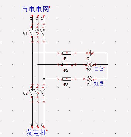

请各位师傅帮助,发电机的三相电要和市电并网,那么相序怎么判断。

用相序器.最简单的方法就用万用表测电压,为零就是同相

没有相序器,可用一个三相电机分别接到市电,发电A B C相,同方向即可.并网时必需同步瞬間合闸.如对并网不大了解,不要自行搞并网.

这是最简单的相序测定方法。
当相序正确时白灯比红灯亮
反之相序错误时红灯比白灯亮。
另外还有相序继电器和相序表。
如2楼所说的没有十足的把握最好不要进行发电机并网运行。

一定必须,相序和频率都一样

最好用自动准同期,并网需要电压、频率、相位角三个条件,必须一致,如果不一致对发电机的冲击太大
