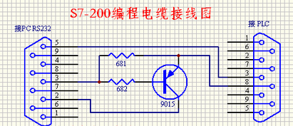

西门子的LOGO!230R C的编程通信线能自已制做吗?相关资料哪里有?请指点,谢谢!

这根线内部封装有电子元件,自己不好做,是TTY的通讯线。

S7-200

LOGO!的上传不了,可以留联系方法,我给你发
