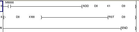

想让D0里的数在K0~K100内随机跳动,如何编程?

怎么各随机法呢,具体什么型号的PLC用,有的PLC有这个指令的
三菱

发表于: 2009-05-12 11:55
看看这样行不行

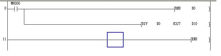

发表于: 2009-05-12 12:50
FX2N没有随机数的指令,
FX3U和Q系列有,
比如: RND D0
D0 里的数是0~32767的随机数

比如说没隔1秒让D0内的数值改变一下,不过得是随机的,就是没有规律的。但是范围必须在0~100.

发表于: 2009-05-12 12:54
如图

发表于: 2009-05-12 13:13
感谢3楼。用RND指令,再追加一些程序可实现功能。
谢谢!
