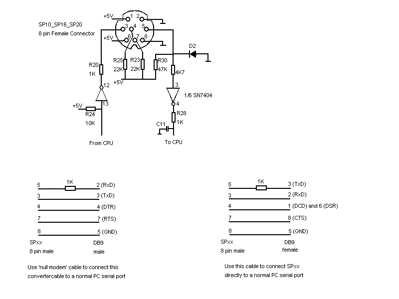

各位谁知道OMRON SP系列的编程电缆线怎么做的吗?

SP机不能用电脑编程的

这个CPU的电缆可以自制,软件应该是找不到!程序大约在300步左右!

引用第1楼飘逸于2007-08-31 01:35发表的 :
SP机不能用电脑编程的
可以用电脑编的
tzz
查看tzz的
发表于: 2008-07-22 12:02
MINILSS支持SP20的PLC电缆可自制。
