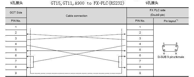

FX2n如何通过fx2n-232-BD连接电脑进行编程?

确保D8120为0就可以了

直接找一根串口延长线插上232模块就可以通讯啊

串口延长线是不能用的。
要用GT1000/A900画面传送电缆.
如图:

发表于: 2009-08-12 13:47
我晕这些人回答。。。。。。
自己去焊根线。。。。
2-3 3-2 5-5
公口母口总能认识吧?
只要两边 RS232BD 与电脑的串口多能插的进去就行
