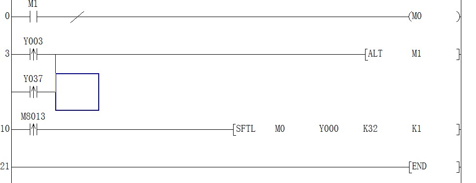

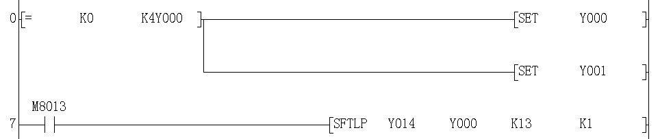

如總共有8個燈,每秒移動兩位,每個燈亮2秒.亮燈順序;1.2,2.3,3.4,4.5,5.6,6.7,7.8,8.1如此循環.怎樣用程序實現?

6楼  发表于: 2009-05-07 23:05
看看是否满足你的需求?

7楼  发表于: 2009-05-10 18:46
看我的
稍作修改,可以3,4,5,6,。。。等循环
总等数也是任意的

8楼  发表于: 2009-05-10 18:50
楼主的意思应该是1;1,2;2,3;3,4;4,5;5,6;6,7;7,8;8,1;1,2。。。
6楼的程序可能有些问题,每一循环的开始1,2等都是同时亮的,还有最后一等亮的时候,第1,2灯也亮了

10楼  发表于: 2009-06-19 17:20
六楼七楼的都不是8个灯再循环啊!
