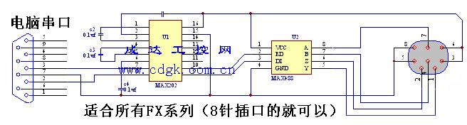

我常要改一台老设备用的三菱F1-40,现象修改程序,请问有在电脑上的编程软件吗,还有编程线可以自己做吗。改一台老设备我不想买线

发表于: 2010-03-06 10:46
看看这个是否可以!
5 篇
8172 个
10544 点
21496 分
在线时间: 3209(小时)
2007-03-01
2026-04-10
查看guochunyi的
发表于: 2010-03-06 12:26
引用第8楼zhangjialin6于2010-03-06 10:46发表的 :
看看这个是否可以!
F1系列的好像不是8针口的吧,好像是25针口的,SC-09带了。如果是,和A系列通用的。
