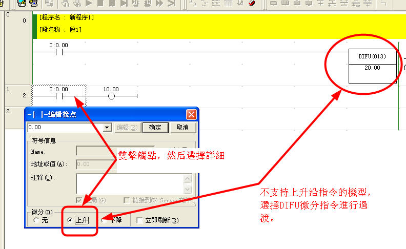

欧姆龙编程软件里梯形图编程上升沿微分指令和下降沿微分指令怎么输入啊?

首先,你選擇的PLC型號要支持,否則你需要使用DIFU進行轉換。
