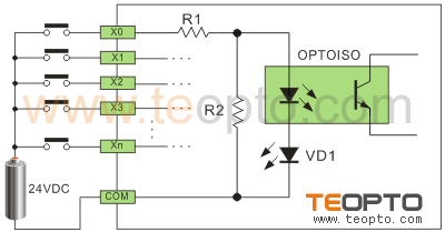

这个我有经验 编码器线驱动都可以改成PNP NPN 需要的朋友 请打开附件
PNP型光电开关转NPN型接线方法两只电阻10K.doc

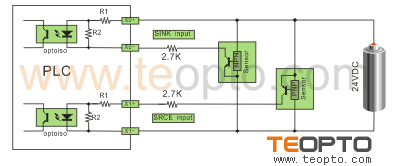

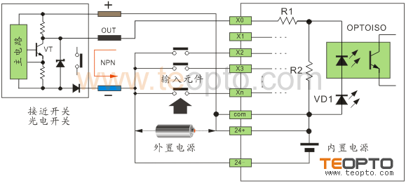

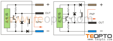

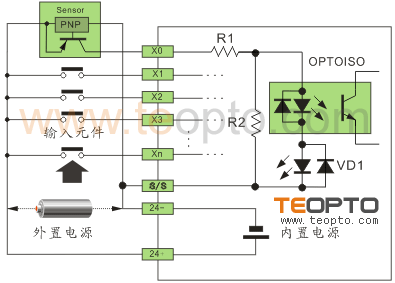

同2楼,加电阻。
以NPN改为PNP为例,将24V+串电阻后与NPN信号相并联接到输入点上,则可以达到PNP的效果。

加个中继最简单省事

可以用中间继电器转换。

可以互换,只是增加一下上拉电阻或下拉电阻即可!
