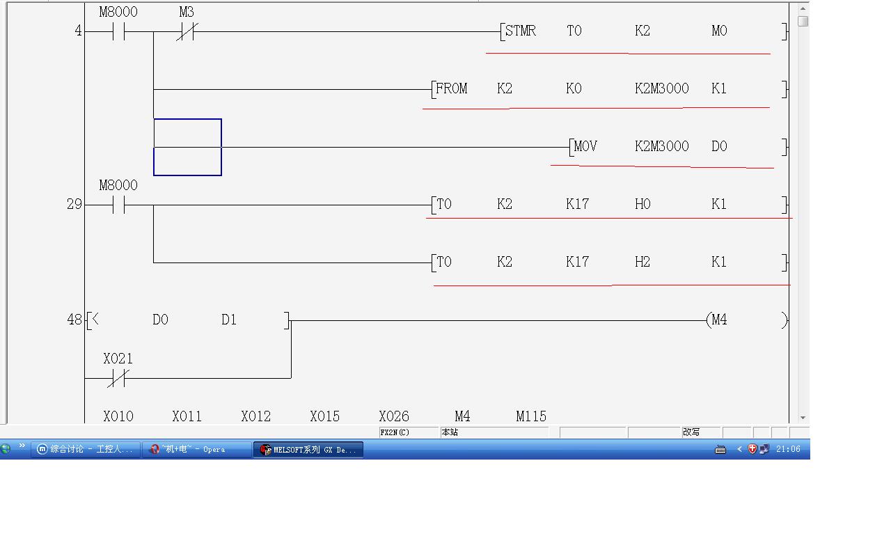

请帮忙注解一下红线的程序意思

请帮忙注解一下红线的程序意思,谢谢

这些大多是读写特殊模块的指今,你不给出模块型号很难猜出来的。

FX2N-4DA;FX0N-3A;FX2N-1HC只有这三样

是模拟量模块的程序

是的!但是不明其意思

前边那三条为间断读入模块数据传入D0,
后边的为由PLC写入模块。

还是不明白
请高手能在图上标上注解!谢谢

FROM K2 K0 K2M3000 K1
这个的知道。 k2是指模块NO.2
K0是指BFM#0数据。
应该对于着FX0N-3A。也就是说NO.2上的模块是FX0N-3A。
TO K2 K17 H00 K1将H00写入BFM#17,选择A/D输入通道1;
TO K2 K17 H02 K1将H02写入BFM#17,启动A/D通道1的转换处理。
你下载一个特殊模块的说明书。第一个例子说得很清楚。

为什么 K2M3000与D0有关连!
