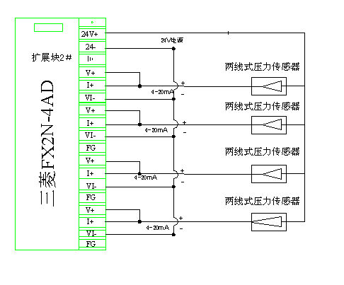

新手请求帮助压力传感器的接线

以下是接线图请求大家指点

请检查一下,只有看到一个图?

谢谢版主 只有一个图, 我这样接对吗?

传感器是电流还是电压输出的

传感器是电流输出的.
谢谢 我已经搞好了
