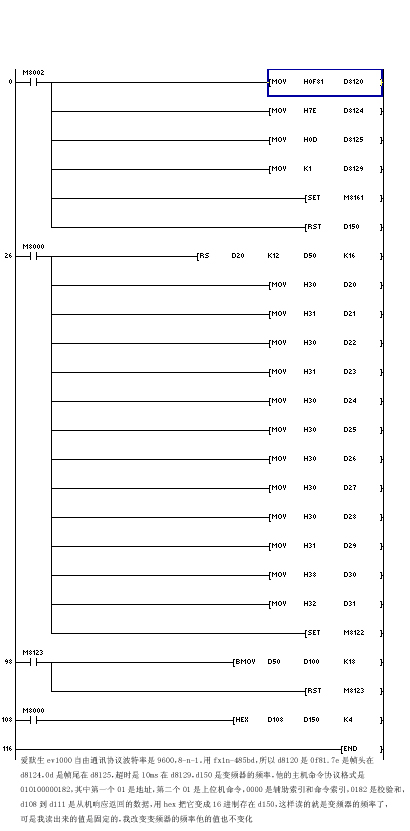

描述:程序截图
各位老大。fx1n和爱默生ev1000(原来华为td1000)的485通讯问题,是自由协议的不是modbus协议的。我比着葫芦画瓢写了个程序想查看变频器运行频率,结果不能正常通讯,不知啥原因,请各位看看,波特率是是9600,8-n-1。用fx1n-485bd,所以d8120是0f81.7e是帧头在d8124,0d是帧尾在d8125,超时是10ms在d8129,d150是变频器的频率,他的主机命令协议格式是010100000182,其中第一个01是地址,第二个01是上位机命令,0000是辅助索引和命令索引,0182是校验和,d108到d111是从机响应返回的数据,用hex把它变成16进制存在d150,这样读的就是变频器的频率了,可是我读出来的值是固定的是386,不知何故。我手动改变变频器的频率d150的值也不变化 ,他d109到d112是从机响应数据,是不是还要求和校验啊,附件是爱默生变频器通讯协议说明

我知道啦,那个386值其实就是plc发送的值的和,也就是说现在接收到的和发送的是一个值,有点思路了,希望有人指点啊
