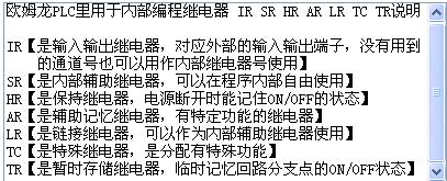

欧姆龙PLC的AR区是什么意思?IR/SR区什么意思?LR区什么意思?HR区分别都是什么意思啊???

围了回答问题,自己整理的,以前在百度知道回答过。
