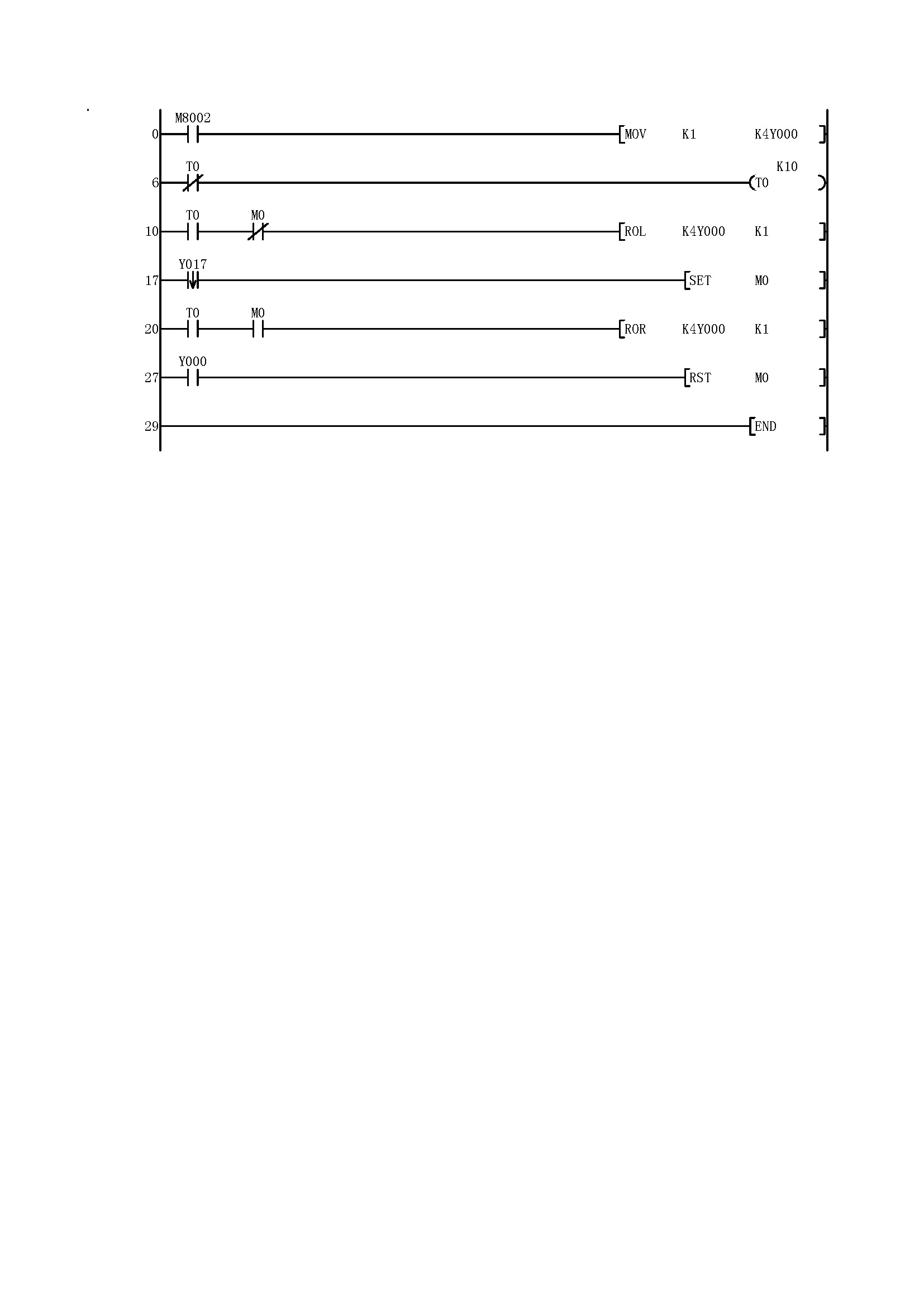

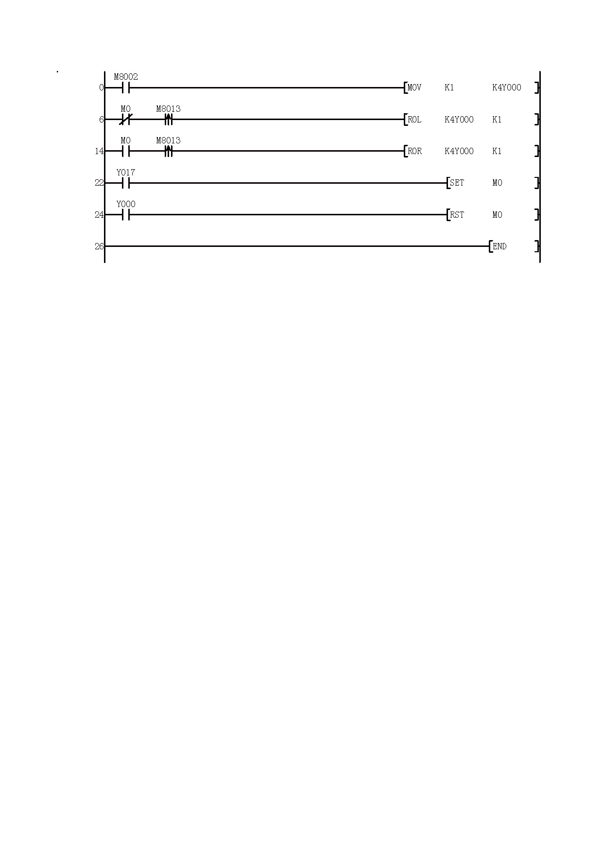

Y0-Y17每隔一秒循环点亮

为什么本程序达不到所要求的功能?

不是很清楚

好象 是 时间上面不对 不是每次都1秒亮一个灯

用移位指令加时间继电器
Y0-Y17每隔一秒循环点亮
