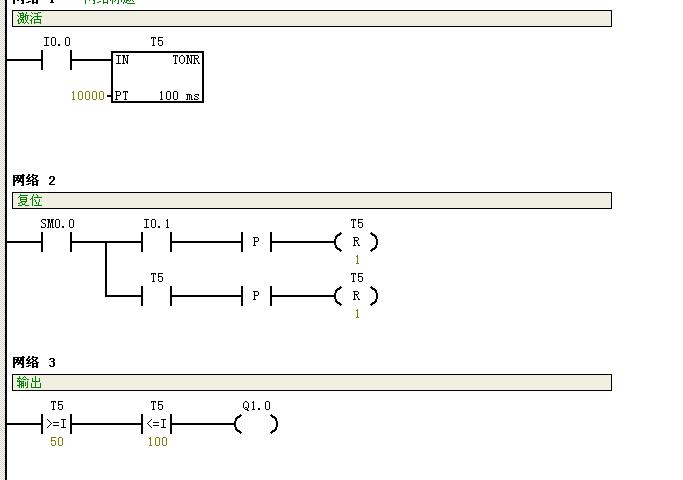

我正在做一个项目,但不知怎么编写西门子PLC的定时激活程序,以前没学过 ,我用的是西门子200   CPU 224  继电器输出的I/O 是24的   带三菱F930触摸屏的     西门子变频器440    谢谢

你把要激活的程序做成子程序,再设定时间调用,还有就是用中断,系统有定时中断时基

    给你个示例:
    这个程序
    i0.0=1 控制计时器,=0停止计时,再=1继续计时
    I0.1=1 上升沿复位计时器或者定时时间到达1000秒计时器复位
    在第5秒到第10秒时接通Q1.0,其他时段关闭Q1.0

    谢谢各位  我可能没说明白   我说的定时激活  指的是可以在断电的情况下  还能保存数据    现在一般的产品都会带有这样的程序

    是我的错  我说的定时激活  是一台设备使用一段时间后,就会自动停机,需要设计员去激活  这是保护设备公司的权利的   如果买方没有付完钱的话  就有把柄在手上

    谢谢  六楼的兄弟 你那个可以用来解决我的那个问题   就是设计一个定时一年的程序

    呵呵,原来是要装个定时 炸----蛋,早说呀。
    保存数据可以直接实用 M0-M14 来保存,或者PLC内存,前面已经提到了如何保存数据
    而激活就要看你的能耐了,可以实用PLC时钟,各种时间中断,还有分钟脉冲 SM0.4 秒脉冲SM0.5,扫描周期脉冲SM0.6
    你需要作一个计数器,最好实用MW 或者VW,将计数程序,激活指令分放在不同的子程序中,要隐蔽性强,比如
    SET  M0.0,1  如果将后面的1改为3,M0.2 也会激活,同时程序中最好也用这个点,取消就失灵了,多条件组合隐蔽性更强,
    而关闭激活状态,可以实用正常运行不可能出现的I点同时为1或0来取消激活,或开始定时,哈哈,看你的喽。
