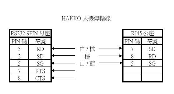

HAKKO与PC的连线叫什么名?可以自制吗?如能做,怎么做?就象FX2N与PC的连线叫SC-09,

自已动手做吧
