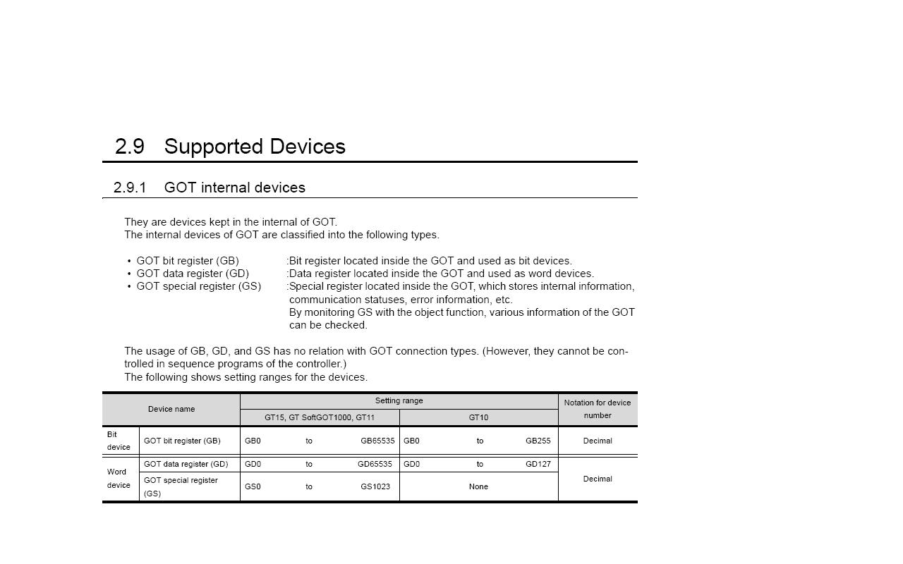

GOT 人机编程软件中的软元件GB ,GD,GS代表的是什么元件
00040107
查看00040107的
发表于: 2009-04-26 00:12
请教下大家,GOT 人机编程软件中的软元件GB ,GD,GS代表的是什么元件??

我也想知道。好像和PLC中的字元件差不多吧。

看看附图

GB,GD,GS与BIN,WORD,S等元件有何区别
