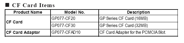

我原来的CF卡是16M的,用128M的CF卡读不出数据,请问最大支持多少的CF卡?

楼主应该是2301才对,看看附图

32MB 是很久的了, 1G, 2 G 也可以用。
可以试一试KINGSTON 的,
要确保能用就在OFFLINE MODE - > INTIALIZE -> FORMAT 一下 CF 卡。然后看看CF 卡有没有加了某些FILE。
如果有就可以用了。

多谢楼上2位的帮助,屏是2301的,16M的卡丢了,我再试试看。

不一定要买PRO-FACE的。
